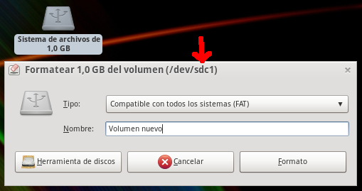

Particionado: Mediante el gestor de particiones fdisk. Para usar fdisk necesitamos saber a qué dispositivo del directorio /dev se corresponde nuestro USB. Un modo de averiguarlo es haciendo click derecho sobre el icono del mismo y seleccionando Formatear. La flecha indica lo que buscamos:

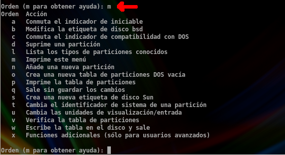

Nos encontramos ante la "ventana" inicial de fdisk. Pulsamos m + Enter para ver la ayuda principal de este comando:

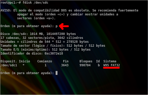

Manos a la obra. Pulsamos p + Enter para ver lo que tenemos en el USB. En este caso, una partición FAT32:

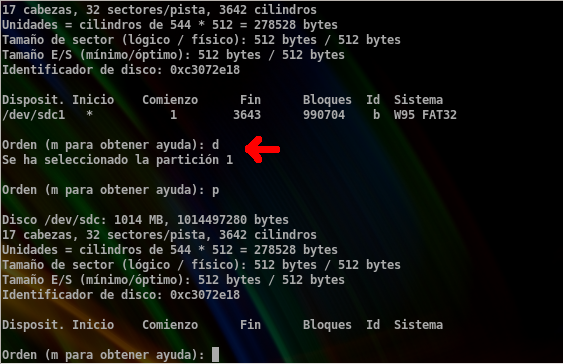

Eliminamos esta partición. Pulsamos d + Enter y, automáticamente, fdisk elimina la partición número 1, pues es la única que hay (si hubiese más, se nos pediría que tecleásemos el número correspondiente a la partición a eliminar). Comprobamos con p + Enter que la partición ha desaparecido:

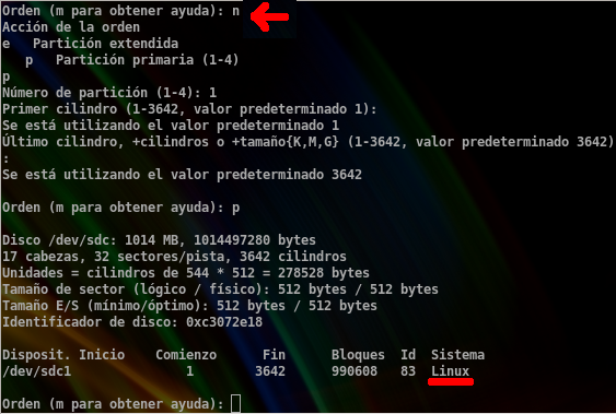

Creamos una nueva partición. Pulsamos n + Enter y se nos pregunta si la partición va a ser extendida o primaria; pulsamos p para que sea primaria. ¿Qué número de partición va a ser? La número 1. ¿Y qué tamaño va a tener? Vamos a dejar los valores predeterminados, es decir, que la partición ocupe toda la capacidad del dispositivo (desde el cilindo 1 hasta el 3642). Ya tenemos nuestra nueva partición (por defecto, tipo Linux). Pulsamos p + Enter para comprobar que así es:

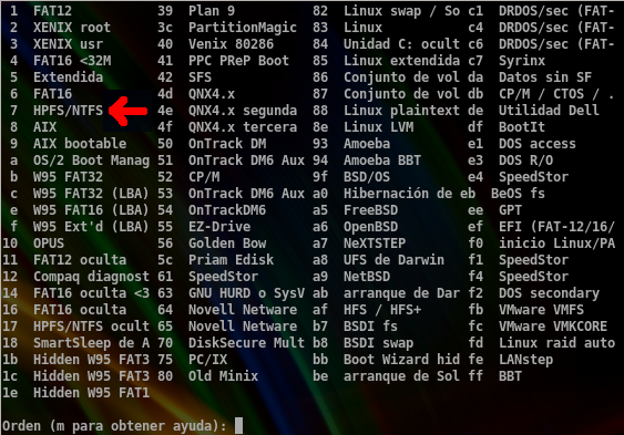

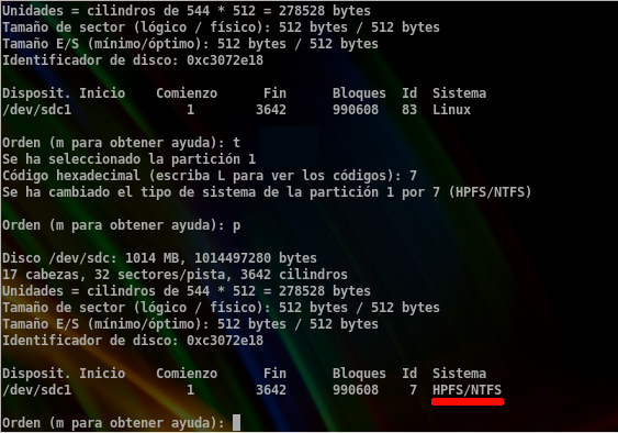

Como se trata de un dispositivo USB, es probable que se vaya a utilizar en equipos con distintos sistemas operativos, así que es recomendable cambiar el tipo de partición. En este caso, vamos a transformar la partición Linux en partición NTFS. Para ello, pulsamos t + Enter; se nos pide un código hexadecimal que especifica el tipo de partición; pulsamos L y observamos que el código correspondiente a NTFS es el 7 :
Pulsamos 7 + Enter para realizar el cambio. Comprobamos que el tipo de partición es ahora NTFS :

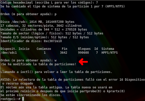

Sólo queda guardar los cambios realizados en el dispositivo USB pulsando w + Enter. El aviso que se nos muestra se debe a que el USB aún está montado, y no debe preocuparnos. Hemos acabado con el proceso de particionado:

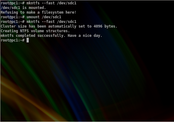

Formateado: En función del tipo de partición que hayamos creado, tendremos que utilizar la orden adecuada para formatearla (mkfs.ext2, mkfs.ext3, mkfs.ext4, mkfs.vfat, mkfs.ntfs). Por lo tanto, aquí debemos formatear la partición como NTFS:
Fijaos... intentamos hacer un formato rápido (--fast) de la partición /dev/sdc1, pero no podemos porque la partición todavía está montada. Pues la desmontamos con:
sudo umount /dev/sdc1
Ahora sí podemos formatearla. Resultado satisfactorio!
