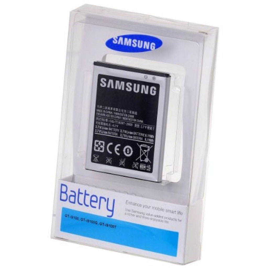

Si, todos nos vemos tentados en elegir la batería mas económica del mercado, pero no siempre es la mejor solución, y va a depender de que querramos hacer con ese equipo. Por ejemplo, es un smartphone que vamos a vender, y bueno lo siento mucho, se me agoto la batería, y en esa condición no me sirve para nada. hay baterías chinas por 12 Dolares que seguramente me sacaran del paso por algunos meses y el costo lo vale completamente.
Ahora resulta ser que el equipo necesito para mi mismo, y necesito confiar en que no voy a tener problemas cuando estoy de viaje, claramente necesito una batería original, homologada o que al menos no sea de procedencia dudosa. En este caso, la misma batería anterior de 12 Dolares, sale 28 Dolares, en Blister cerrado y un lugar mas reconocido.
