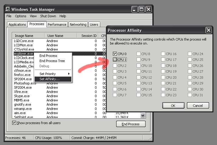

.: Ejecutar Lineage 2 solo en un procesador.
Un metodo al que podemos recurrir es la ejecucion del cliente solo en un procesador. Para poder realizar esto, debemos:
1. Ejecutar el cliente
2. Mediante la convinacion de [CTRL-ALT-DEL] acceder al administrador de tareas.
3. Buscar el proceso lineage2.exe
4. Seleccionar la opcion de SET AFFINITY que nos permite Elegir entre CPU0, CPU1
5. Dentro de la misma, selecionar que solo corra en 1 procesador, y no en 2, o 4 en caso de hablar de un procesador QUAD.
